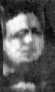

Вот фотография движущегося изображения, сделанная «телевизором» Бэрда, опубликованная в The Times 28 января 1926 г:
Термен продемонстрировал доработанную версию своего устройства (третий вариант) 7 июня 1926 года в актовом зале Физико-техническою института. Если верить источнику: "удалось получить изображение достаточно высокого качества, можно было узнать человека, правда, если он не делал резких движений". Но никаких фотографий транслируемого изображения, судя по всему, не осталось, поэтому мы не можем сравнить качество работы устройств Термена и Бэрда.

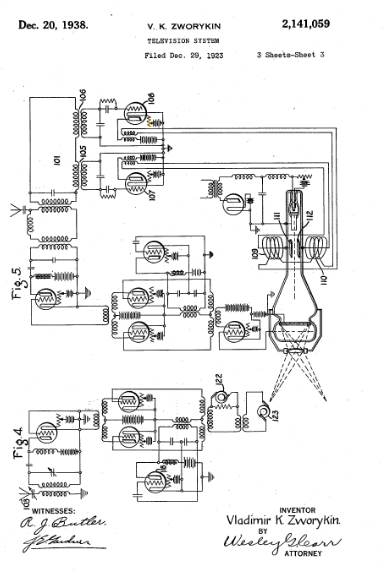

Вот одна из схем Зворыкина (патент US2141059A):
В устройстве Зворыкина нет никаких механических деталей, таким образом, это была первая полностью электронная телевизионная система.

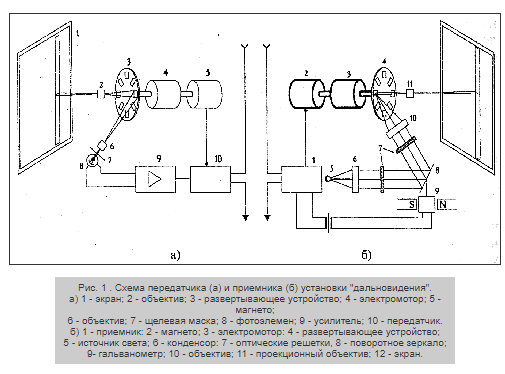

А вот схема устройства Термена:
Как видим, в схеме присутствуют зеркальные барабаны, электромотор и другие механические элементы.
Также, из описания работы "дальновидения" (источник):

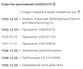

Что касается утверждений о приоритете Катаева, подавшего заявку на "устройство для передачи движущихся изображений" в 1931 году, то Зворыкин подал патентную заявку (US2141059A) на телевизионную систему еще в 1923 году.
Правда патент был получен лишь 20 декабря 1938 года.

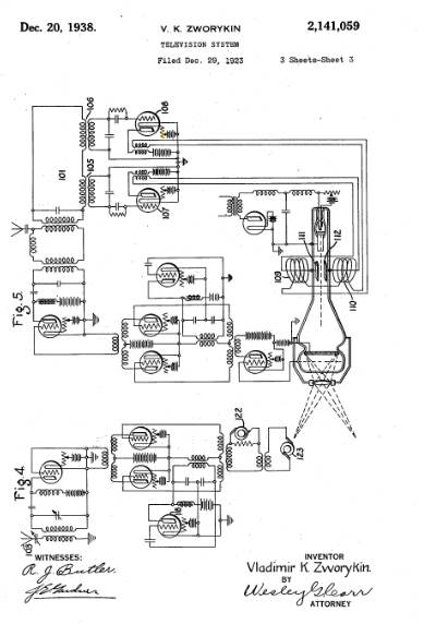

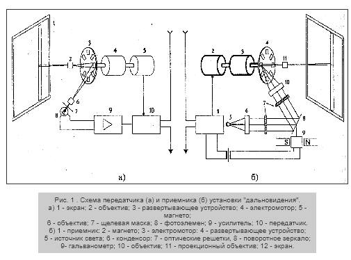

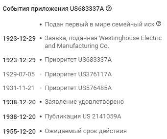

Тогда как в патентной заявке Зворыкина одной из целей изобретения заявлено "устранение синхронизирующих устройств, использовавшихся до сих пор в телевизионных системах".Синхронизация работы электромеханических узлов приемно-передающей установки осуществлялась с помощью магнето (генераторов тока), механически соединенных с валами моторов. При изменении частоты вращения, например, электромотора передающего устройства в магнето, соответственно изменялась величина вырабатываемого тока. Это изменение тока передавалось в приемник и вводилась коррекция частоты вращения вала электромотора приемника.
